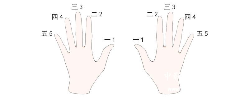

  鋼琴音階的練習指法:每個手指都有對應的琴鍵,像C、D、E、G、A大調一個八度的音階都能用1 2 3 1 2 3 4 5的指法。音階分多種,像大調和小調。大調的是全全半全全全半。小調一般分為三種:自然小調、和聲小調和旋律小調。

  無論指法如何變化,有一點原則是任何情況都遵循的:1指和5指永遠不會彈黑鍵。1指到5指分別是拇指、食指、中指、無名指和小指。
